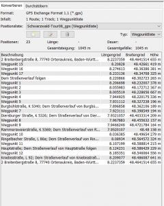

ich habe eine Tour bei Kurvenkönig.de im .gpx Format heruntergeladen und mit Routconverter auf meine Erfordernisse angepasst. Das ist die Routenliste
z.B. Start und Ziel an unserem Hotel und ich habe einige Punkte gelöscht und auch die Abfolge geändert

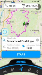

Ich habe die modifizierte . gpx Datei in die Scenic App geladen, aber z. B. ist der Touren Start und Endpunkt immer noch wie in der ursprünglichen Kurvenkönig Datei.
Wenn ich die Tour von meinem jetzigem Standort (ca. 400 km entfernt) starten will passiert in der Navigation nichts. Er müsste mich doch zum Tour Startpunkt führen.

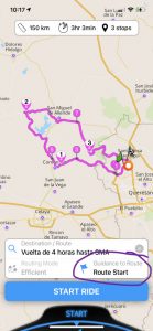

Standardmäßig führt Scenic Sie vom aktuellen Standort zum Routenstart. Nachdem Sie die Route im Startbildschirm ausgewählt haben, können Sie "Guidance to Route" auswählen. Standardmäßig ist dies auf "Route Start" eingestellt. Vielleicht hast du das aus Versehen geändert?

Ich habe 100% die geänderte .gpx Datei an Scenic gesendet und der Startpunkt ist in Wolfach (Falsch) und nicht Breitenbergstraße (wäre richtig). Siehe zweiten Screenshot aus dem Routenconverter rote Markierung und Routenliste. Auch kann ich "None" nicht Ändern bei Anleitung zur Route.

Ich denke auch, dass Sie die Route vielleicht als Offroad-Strecke gespeichert haben. Dies erklärt, warum Sie nicht die Option erhalten, zum Start zu führen. Offroad-Strecken erhalten keine turn-by-turn navigation. Hier sind weitere Infos dazu: https://scenic.app/scenic-unterstutzung/routen-vs-tracks-und-blaue-linie-als-track-speichern-wahrend-des-imports/

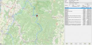

ok ich habe die Route mit Routeconverter selber neu geschrieben. Jetzt wird es fast 1:1 von Scenic übernommen.
Dann habe ich noch zusätzliche Punkte gesetzt um Scenic auf die gewünschte Route zu zwingen. Der rosa Track sieht jetzt so aus wie mein Routeconverter Plan. Super.
